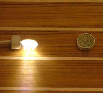

Bra pris på G4 LED, men är den bra ??
F.d. 4380
Någon som testat denna från www.Benns.se ??
Bra pris, men är den något att ersätta en 10W halogen med ??

Sv: Bra pris på G4 LED, men är den bra ??
Den ser misstänkt lik en LED-lampa från Kjell & Co som jag köpt. Den kallades varmvit men hade ett grönaktigt sken som gjorde att man blev lätt illamående i synen. Kolla därför noga färgen på ljuset.
F.d. 4380
Provade den själv också,men lämnade tillbaka den.
Fattar inte hur man kan kalla det skenet varmvit !!
Roger
staffanb
24
206
Även jag har köpt av Carthagoanders, 4 st G4 LED SMD9-lampor, som jag har över bordet i min Rapido. Jag var naturligtvis orolig för att ljuset skulla vara kallt och även för svagt, men ack nej, ljuset är varmt och kanske t.o.m. för starkt. Till våren byter jag samtliga, väljer då kanske SMD6 istället. Så tveka inte ni som funderar, eftersom de passar en petig person som undertecknad så.....
19.557
Vi har SMD6 i alle lamper som de passer, stort sett er det rett lys - bare to steder skulle vi hatt litt sterkere lys. Kommer til å bestill 2 stk SMD9 fra Anders , hvis han ikke har noen som er enda sterkere.
