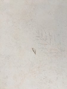

Klantighet, tappade en router som hamnade med sitt hörne precis så att det blev en skada 10mm lång 5mm djup i bordskivan(se bild) finns det någon som kan ge tips på rep kanske fylla upp med någon typ av lim eller liknande.

Är det trä under ytskiktet, prova med att fukta området. Träet kan resa sig lite och du får en jämnare yta. Ytskiktet kan jag inget om.

Jag gjorde samma miss i somras. Hade ett ljus i glasfot i skåpet över bordet och det for givetvis ner på bordet när skåpet öppnades. Det blev inget märke då men jag svor som fasen och var på väg att kasta ut ljuset. På något mystiskt sätt(?) åkte ljuset upp i samma skåp igen senare så nästa gång när ljuset åkte ner så slog det givetvis upp en fint märke i bordsskivan. Hur förbannad man blir på sig själv då är ju inte svårt att gissa... Ljuset flög all världens väg i alla fall..
Hursomhelst, min tanke har varit att borra ett typ 10mm hål från undersidan precis bara upp till laminatet så man kan stoppa in en pinne eller annat mothåll för att trycka upp laminatet i press samtidigt som man limmar med epoxi eller något i sprickan.
Vet dock inte hur bra det blir.

Det ser ju ut som nåt perstorpsskiveaktigt, när inte skadan är större funderade jag på om det kan gå med att liksom fylla ut märket med nåt snabblim eller liknande droppa i nåt så att man kommer upp i jämnhöjd, men vet ej om det fungerar.

Resin som bruges til både, kan bruges samt eventuelt farves lidt i samme farve, Skaden er ikke så stor heldigvis

Lider med er, har gjort likadant. Mitt tips är att ta en limpistol med en ljus stav,fyll hålet låt stelna, ta ett rakblad o skär bort så det blir jämnt med skivan
F.d. 14536
Det finns träkitt i bygghandel. Har använt det, blir hårt och går att slipa på.

Kan man se till att trycka upp laminatet samtidigt som man limmar tror jag man får en snyggare fix. Att bara fylla kratern med något blir nog inte så snyggt. Bordsskivan består förmodligen mest av luft.

Gör som Roger skrev. Borra ett hål underifrån. Limma från ovansidan med epoxy. pressa underifrån med en träbit. Torka bortöverfödig epoxy (aceton) kolla att inte aceton förstör laminatet. Du kan sedan om du vill fylla epoxy i hålet underifrån.
