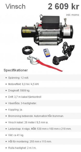

Funkar denhär tro? Klicka på bilden.
Visa bilaga 77528
Min erfarenhet av winchar säger mig att man ska hålla sig till märkes dito.
Plagiaten innehåller plastkugghjul och blir bara en kletig plastsörja då dom går sönder.
Märkeswinchar brukar ha en 2-stegsfunktion , går ner ett steg i hastighet, då det går riktigt tungt och därmed klarar mycket mer utan att gå sönder.
Jag har haft endast en Kinakopia (aldrig mer) på min 4-hjuling , höll bara ett pass i skogen :swoon:
