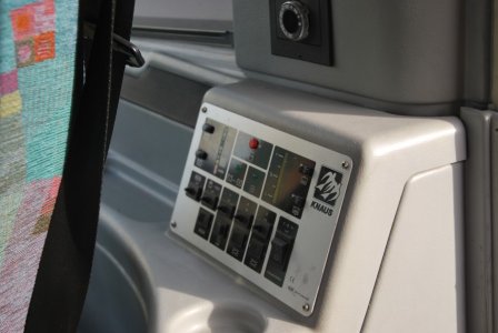

Jag har en Knaus Compakt från 1999, och då sitter elektronikblocket samt några få säkringar bakom förarstolen, men en Knaus Travelliner ser helt annorlunda ut, såg jag.
Sitter det en uppsjö ‘automatsäkringar’ på kontrollpanelen i min bil på väggen till högskåpet, där man kan läsa av vatten, batteri-nivå osv. DU har kanske något liknande i din bil, med tanke på att årtalet är det samma.
Edit: DIn kontrollpanelen ser ut att sitta ‘bakom ryggen’ på passageraren. Om jag tolkar bilden rätt.
Hittade även instruktionen till kontrollpanelen, om det är en 847, vilket jag killgissar att det är.

Japp det är den kontrollpanelen med automatsäkringar snett bakom passageraren. Tack för bild och instruktion. Ska kika i den. Hittade en låda/ebl bakom panelen framför kontrollpanelen. Dock bara två säkringar (som var hela).

Hej, du måste tända på ljusknappen på kontrollpanelen först, sedan tända på sidan av köksdelen. Där tänder man ytterbelysning och takbelysning, finns ju två knappar. På kontrollpanelen finns automatsäkringar att trycka in för de olika användarna.
