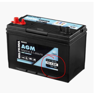

har ditt batteri ett högt CCA-värde så är det garanterat ett startbatteri.
Riktigt så enkelt är det inte, se bild nedan.
AGM batterierna från Biltema som var populära runt 2014-2016 var, om jag minns, rätt marknadsförda som fritidsbatterier/startbatterier.
Jag köpe själv 2 st. Dessa fungerade fint för mitt bruk. Nedanstående bild är inte det batteriet, finns nu hos Biltema.
Visa bilaga 236265
Batteriet har jag fått byta hos en LMC återförsäljare trodde det var ok men det är det kanske inte.
Visa bilaga 236265
Jag hade 3st av de gula, de var definitivt inte förbrukarbatterier, som jag trodde då, 2016 (tror jag det var) , bytte ut dem efter 2 säsonger mot 2st Varta 100Ah " förbrukningsbatterier" ett av dem dog efter en säsong, efter det byggde jag ett LFP. I mitt fall är det min relativt höga förbrukning på nätterna som knäckt mina batterier (har en CPAP, andningshjälp igång då).
Annars kan man finna svindyra deep cycle AGM de brukar sällan ha höga CCA, vilket man inte skaffar dem för.
Det enda blybatteri jag skulle kunna rekommendera är bly/kol som presterar långt bättre i husbil jämfört med övriga blybatterier inom rimliga priser. Men allt hänger på det individuella energibehovet, så enkelt håller jag med om att det inte är.
