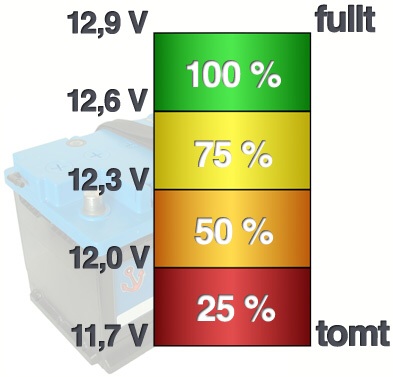

Batterierna verkar inte så dåliga.
En bra hemsida om lågspänning är skyllermarks.se Där finns massor av bra info.
Fulladdat är 12,9 V
Skadligt är under 11,7 V
Byter gör man när dom "inte tar laddning" längre.
Livslängden beror bl.a. på hur du sköter dom. Undvik urladdning under 12,3 Volt, dvs 50%. Djupare urladdningar reducerar livslängden.
Här på HBK så handlar trådarna mest om olika batterityper, AGM, GEL etc. Andra forum siktar in sig mer på många batterier (Ah), skötsel o pris. Då förordas ofta standardbatterier pga kronor/Ah. Så dina fritidsbatterier han hålla länge.
Åk du iväg i lugn o ro med 12,7 Volt. Skulle något oförutsett hända så finns det bra batterier i Spanien oxå, till rätt pris, hälsar Björn
    35,1 KB · Visningar: 1.573

12,7 V för ett fulladdat batteri efter en stunds urladdning måste anses som OK med hänsyn till normal onnogrannhet i mätningen.
Det är riktigt som står i texten att batteriet tar skada om det laddas ur under 11,7 V men det är inte tomt vid denna spänning.
Så här är det enligt standard:
Märkning med 100 Ah (20h) betyder att ett fulladdat batteri (12,8 V) vid +25 grader kan avge 100 Ah om det laddas ur med 5 A ner till spänningen 10,5 V.
Kapaciteten sjunker om urladdningen görs med större ström.
Kapaciteten sjunker även med ca 1% enhet för varje grad som temperaturen understiger +25.
Alla batteriinstallationer dimensioneras för en urladdning till 50 % vilket svarar mot 11,7 V. Detta är för att batteriet mår bäst av en cykling mellan 100 - 50 %.
Ofta ser man att man anger 0% laddning vid 11,7 V. Detta skall dock ses som att man inte skall gå lägre vid normal användning även om batteriet fortfarande ger ström.
Observera att alla mätningar skall göras på ett obelastat batteri. Det räcker med att tända några halogenlampor för att spänningen skall sjunka några tiondels volt.
