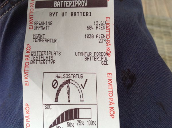

Hej finns det någon som kan hjälpa mig med ett svar på detta problem.
Jag har en Euramobil 2012 med ett original 210 amp Exide gel bodelsbatteri.
Idag luktade det ruttet i hela bilen och jag kände på batteriet som var brännhett.
Såg att det bubblade från cellerna så jag slog av laddningen omg.Originalladdaren är en CBE modell CB 522 som laddar 22 amp.
Jag tog av batteriskorna och då visar batteriet en spänning på 12.72 volt och batteriet fungerar som det ska.
Kan det vara laddaren som är trasig?
Tacksam för svar då vi åker till alperna på fredag.

Tror du har en kortsluttet celle, ellers ville spenningen like etter koking vært over 14 volt. Er det mulig å måle enkeltceller så skal alle være over 2 volt.

Du kan kontrollera hur snabbt spänningen sjunker. 12.7V är för lågt i en nyladdad frisk batteri. Full laddad, när du kopplar ifrån laddaren skall spänningen vara över 13V, kanske 13.2V, men den sjunker inom några timmar till ca 12.9V om batteriet är frisk och bra. Sedan stannar den där veckovis.. En riktigt bra batteri håller efter 6 mån fortfarande över 12.8V...

Tack för svaren alla vänner
Jag kollar spänningen i morgon bitti så får vi se hur det ser ut.
Det blir troligtvis batteri byte som det ser ut.
