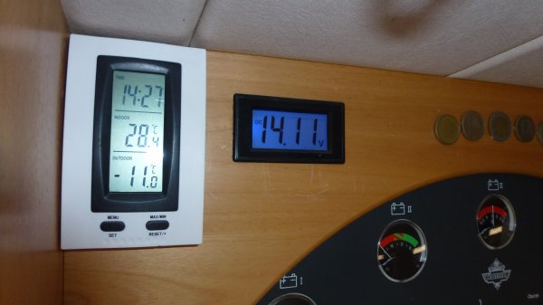

Jag väntade med reklamationen.... tills förra veckan.....Då jag tidigare fick ny information av BILTEMA om 3 års garanti..... men snälla skriv vad ni fick i garantitid..... och inget annat tack... "OBS JAG HAR INTE TIDIGARE REKLAMERAT MIN BATTERIER".... det blev ingen reklamation för jag tänkte om jag har tre (3) år så kan jag vänta och se vad som händer med batterierna.... så nu vet ni det....
Du får ju inte 3 års garanti på batterier du fått utbytta på garanti.
Har du fått 2 års garanti från början och fått batterierna utbytta efter ett år så återstår bara ett år på garantin.
Det är tiden från inköp som räknas, annars har man gratis batterier i all oändlighet, bara de pajar inom garantitiden.
//W
