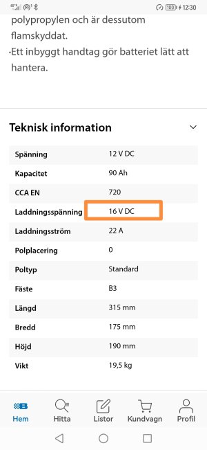

Ser att dessa kalcium/kalcium batterier som biltema säljer skall laddas med 16V..
Ni som har ett sådan hur har ni löst detta...?
Remmen till generatorn gick av, sen kunde jag köra i ca 35-40 min, sen var batteriet under 12v... Fixade en tillfällig laddning på ca 10-15A.. Hoppas batteriet inte blev kasst... Om det nu inte redan var det...?
Visa bilaga 237317
Det står Max laddspänning 16V så det är nog inget problem

Skall jag tolka ditt svar att du gissar att det nog är inget problem..? :rolleyes:
Jag var otydlig i mitt tidigare inlägg, detta är ett vanligt 12V batteri som kan laddas med Max 16V, men har du så hög laddspänning som 16V kan du få andra problem.
Så kortfattat det kommer att fungera.
