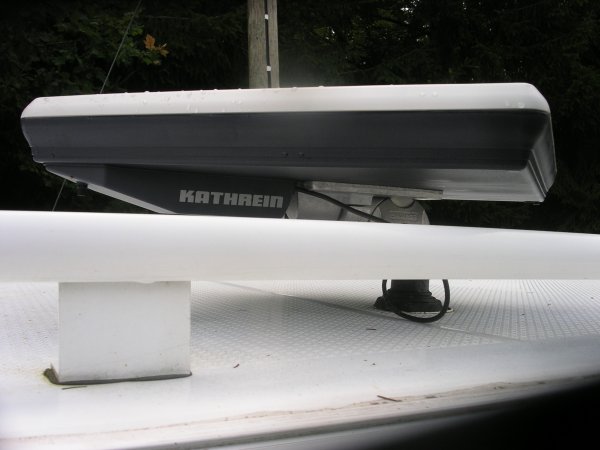

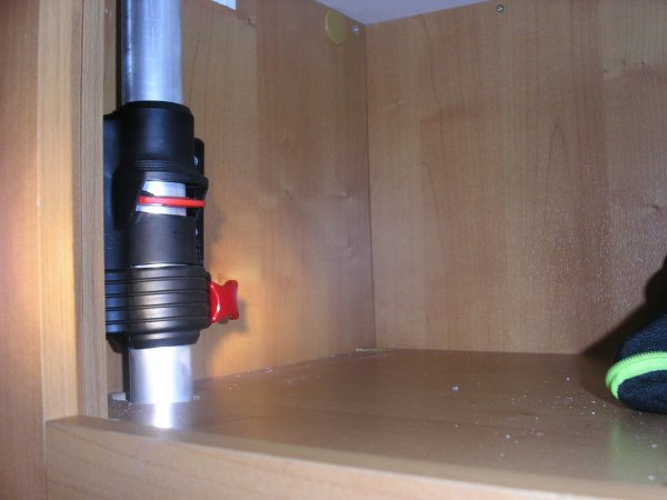

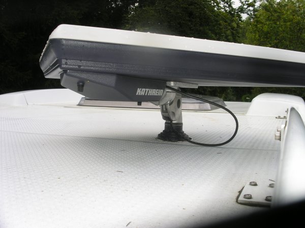

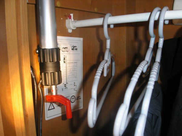

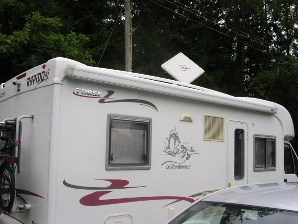

Hej på er. När vi var i Burg så köpte vi en parabol för montering på husbilen. Lätt att montera och det fungerar mycket bra. Stången skuter man upp manuellt och sedan så vevar man upp vinkeln på parabolen med en vev längst ner.Parabolen och stången kostade oss under 3000:-

Intressant. Jag har några frågor som du gärna får hjälpa mig med. Har du provat den? Med vilken box? Hur funkar inställningen? Beskriv det gärna. Ser man vinkel eller riktning med grader inifrån? Är där något stopp för vinkel som är möjligt att ställa in i förväg? Behöver man jobba med nån "satfinder"? Hur mycket bygger den på taket när den är nedfälld? När kan du komma hem till mig och montera den? :)

Hej Krinil. i nedfällt läge så bygger den 21cm. Vi har Viasat box. Inställningen = man måste ta reda på var söder är och sen vrida den åt höger så hittar man på sateliten.sen vrider man på stång och vevar på veven så att man får så bra signal som möjligt. Detta ser man på tv skärmen som visar spänning och signalstyrkan. Lite pill är det men till den kostnaden så pillar jag gärna lite innan den är igång. Vinkeln på parabolen är det lättast att när man har lyckats få bild så tar man och räknar varven man har vevat så kommer man ganska rätt nästa gång.
