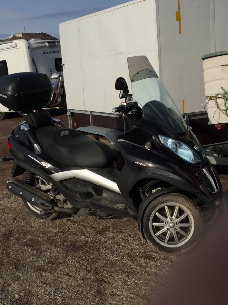

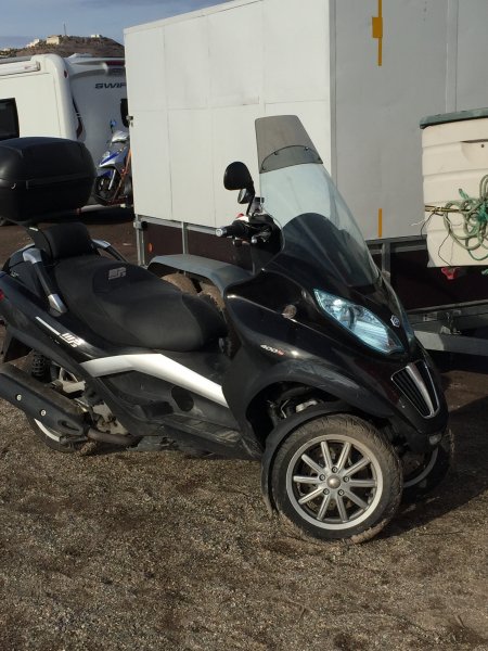

Efter kontakt med Apple support så testar jag nu med 3 bilder tagna på 3 olika sätt.
Bild 1. Avtryckarknappen(kameraknappen) t.v. och ljudknappen uppåt
Bild 2. Avtryckarknappen neråt och ljudknappen t.v.
Bild 3. Avtryckarknappen t.h. och ljudknappen neråt
I flera olika forum hamnar bilder lite "hipp som happ!"!
Avtryckarknappen ska alltså vara till höger i mitt experiment!
OBS! Detta gäller med IPhone. Hur det är med andra telefoner vet jag ej.

vBulletine bruker ikke informasjonen i bildets metadata om hvordan det er orientert, men stoler på at det står rett vei. FB har lagt inn denne tolkingen - så enkelt er det.
vB lagrer to utgaver av opplastede bilder, orginal og miniatyr. Orginalen kommer frem om en trykker på bildet, og nå er det webleseren som kan tolke metainfo. Det er i produksjonen av miniatyren at tolkingen mangler i vB.
Den gangen vår utgave av vB ble laget fantes det ikke digitale kamera som lagret bildet feil. Dette er kommet til senere for å spare tid i kamera, nå lagrer mange kamera og smartphones bildet med orienteringen fra bildesensoren.

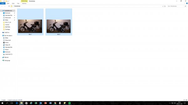

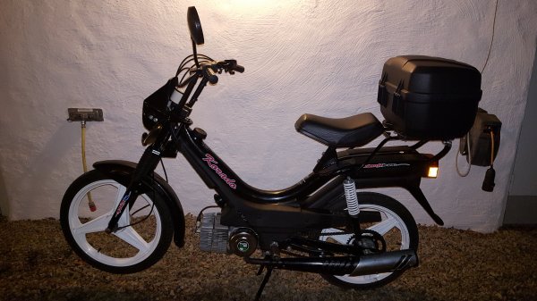

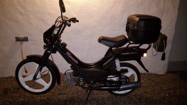

Divergerande svar i tråden. Jag bara provar. Tog två bilder med Samsung Galaxy S6 på två olika håll. När bilderna visas i telefonen så är dom på rätt håll och när jag flyttar dom till datorn så är dom på rätt håll.

God test!
Om jeg klikker på det opp ned bildet i Edge fortsetter det opp ned, men i Chrome snur det seg rett!
Miniatyren kommer opp ned også i Chrome, dette er et problem i vBulletin.
Har rapportert problemet i Edge til Microsoft!

Når jeg klikker på billederne i Firefox, så kommer begge billeder til et vende rigtigt.

Som jeg har forsøkt forklare et par ganger, første bildet som kommer opp er en miniatyr laget av forum motoren ved opplasting av bildet. Denne delen er gammel og respekterer ikke en informasjon som ligger i starten på bildefilen om retnngen kamera er holdt. Når en trykker på miniatyren overføres orginalbildet til webleseren som så må tolke bildet. Edge gjør her samme feil som forum motoren, mens flere andre bruker informasjonen og tegner ut bildet slik kameraet ble holdt.
I noen tilfeller gjør og facebook samme feilen som forum motoren, og når de ikke senere bruker orginalen så kommer disse bildene alltid frem feil.
