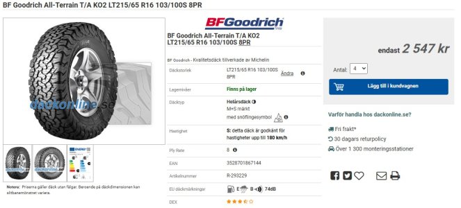

Jag tänker på detta däck , ber om ursäkt om något blev fel i mitt första inlägg.

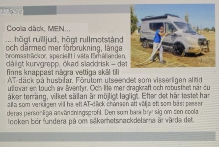

Här är en översättning från en tysk test av AT däck helt nyligen!
’Det säljs mycket A/T däck just nu till HB och det är verkligen en trend!

Hejsan, jag håller ju på lite med JEEP'ar m.m. och har då lite intresse åt detta håll. Nu finns det ju rätt många nya husbilar med sådana här terrängdäck med rätt snällt mönster och de här har ju både alptopp och snöflinga så de är ju godkända för vinter fullt ut, de klarar säkert också misshandel av trottoarkanter och andra föremål bättre utan att skadas. De brukar också klara sig rätt länge som vägdäck faktiskt.
De här har ju rätt snällt mönster för att funka bra på vanlig väg men mönstret ger ju ändå mera däckljud ifrån sig och däckens grepp har du ju bara användning av på två drivhjul till skillnad från att de husbilar som säljs med terrängdäck är ju fyrhjulsdrivna.
Sedan är det väl en smaksak kanske, men sådana här är troligen bättre som åretruntdäck än vanliga fyrsäsongsdäck.
Men sedan är det ett problem som jag funderat på men glömt att kolla på de nya husbilarna med liknande däck.
De här däcken du visar har ett lastindex på 103 viket innebär att vaje däck bär bara 875kg. och därmed får inte bilen väga mer än 1750kg. på någon av axlarna vilket också ger att det måste vara en bil med max 3500kg totalvikt..... Men vilken 3500kg husbil har exakt lika viktfördelning på fram och bakaxel. Så just de här däcken är nog bara godkända på en husbil som har en totalvikt en bra bit under 3500kg så de kan bära den tyngsta axeln på en sådan bil.
