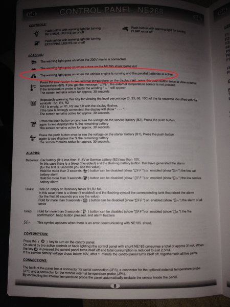

Efter två veckors glatt och bekymmersfritt husbilssemestrande i Europa så pep det plötsligt till och en varningslampa tändes på panelen NE268. Lampan lyste endast under färd tills bilen stängdes av. Efter att den parkerats för natten så var den släckt när färden fortsatte morgonen efter. Dock tändes den ytterligare en gång vid ett kortare tillfälle några dagar senare, men har varit släckt sedan dess.
Vad betyder den och vad får den att tändas? Har fortfarande bara originalmonterade singelbatteriet så varför den nämner "parallell" förstår jag inte, såvida den inte syftar på en parallellkoppling med bilbatteriet... Men varför tänds den, vilken situation triggar varningslampan?
Se inringade lampan nedan:
    1,9 MB · Visningar: 29

När bilens generator laddar eller när 230 V är inkopplad så kopplas bilbatteriet och bodelsbatteriet ihop så att båda får laddning och då skall symbolen tändas.
Med motorn av och ingen 230V kopplas batterierna isär så bilbatteriet inte laddas ur.
Helt normalt således.
Är den inte tänd enl ovan har du fel på D+ signalen från generatorn.
