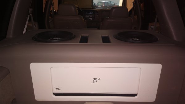

Det är liksom sånt vi räknar på på jobbet, bl.a så bygger/monterar/installerar vi billjud....
Om det brinner har du för stor säkring i förhållande till strömmen du försöker trycka genom en given kabelarea.
Som detta B² steg (ett av två) avsäkrat på 650A .... Det kräver kabelarea och batterier (5st) !! (inte jag som byggt men är delaktig i design av låda).
Peter ;)
