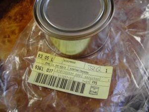

Hur mycket är ”svindyrt”?
Man behöver inte svindyr kylpasta till dataprocessorer som egentligen skall föra bort värme från processorn och inte föra över kyla.
Pastan till kylskåp finns/fanns att köpa hos Elektrolux servicebutiker förr för ca. 150:- för en halvkilosburk.
Nu när inte Elecktrolux är inblandade längre så tror jag någon skrev att det fanns om man ringde till Dometic i stället.
M.v.h. JANKRO.

Var inne i en butik som installerar och reparerar kyl/frys i Stockholmsområdet för en vecka sen för att köpa kylpasta. De sålde pasta på tub, typ sikaflex. De ville ha 650:- för en tub. Fick köpa en ”klick” för 50:- från en av reparatörernas öppnade tub. Så inte är det billigt om man måste köpa en hel tub.

Det var det jag menade med svindyrt.
Det går åt ganska mycket om man karvar bort allt gammalt och hårt.
En 30g tub räcker inte långt.

En liten reflektion när jag läser inläggen om 1 kg burkar.. Jag har inte jobbat med kylpasta till kylskåp men väldigt mycket till elektronik generellt. Det är precis samma princip oavsett om man vill leda över värme eller kyla, dvs man vill skapa en så liten isolering, temperaturmässigt, mellan de två ytorna som möjligt. Man ska tänka på att använda "lagom" mycket pasta, absolut inte för mycket. Då försämras ledningsförmågan. Självklart ska hela ytan täckas när man skruvat ihop de plana ytorna, och då behövs oftast inte mycket.
Ett kreditkort brukat funka bra att spackla ut en tunt lager med.

Håller med. Kruxet är att när man tar bort kylflänsarna så ligger det väldigt mycket pasta däremellan.
Kylrören ligger inbäddade i skum men detta skummet ligger inte mot kylrören så hela hålrummet måste fyllas ut.
Fick också uppgift på att det gick att köpa för ett kilopris på 200 hos Electrolux eller likvärdig.
Ringde dock 3 olika leverantörer och bästa erbjudandet var 300g tub för typ 800.
Två tuber plus frakt skulle ha blivit nästan 1800:-.
Så det fick bli ett nytt kompressorskåp istället. Visserligen dyrare än 1800 men betydligt effektivare.

Tittar på den här tråden för att jag ska byta kylpasta i mitt gamla Dometic/Electrolux RM4401. Frågan är hur mycket kylpasta man ska använda, och jag ser att ni diskuterar det.
Någon fyller ut hela utrymmet runt röret med kylmedium, andra lägger bara ett tunt lager mellan röret och kylflänsen, precis i kontaktytan.
Jag håller med Deblenh – kylpasta inom elektronik används i tunna lager. Tveksamt om pastan kan överföra värme i tjocka lager. Det talar för att man bara ska applicera vid själva kontaktytan.
Dometics kyklpasta har artikelnummer 407142538 och kostar 450 kr plus moms.
Går också att köpa här för 530 kr:
Men om man bara ska applicera på kontaktytan är det alldeles för mycket. Borde räcka till 100 kylskåp, typ.
Vad säger ni?

Det går inte åt särskilt mycket, jag fick ungefär halva burken kvar.
