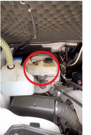

Hej har sökt o sökt men verkar omöjligt att hitta bromsvätskebehållaren i min concorde charisma 2007,kanske någon som vet Fredrik

Jag sökte på detta ""concorde charisma 2007 brake fluid reservoir""
Hittade denna film med denna bild. Filmen är på en högerstyrd bil.
Din behållare sitter på vänster sida.

Hej Skepparen! Den sitter högt upp alldeles under gallret bakom vindrutan. Man kommer åt den genom att först skruva av det långa plåtgallret bakom vindrutan (framför 'instrumentbrädan') och sedan den isolerade luckan på vänster sida. På den högra sidan sitter motsvarande lucka för att komma åt kylvätskebehållaren. Lycka till Claes
