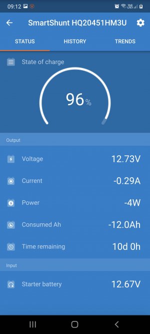

Jag har satt in en Victron Smartshunt.
I appen ser jag då hur mycket laddning batteriet har.
Jag går aldrig under 50 % kapacitet
