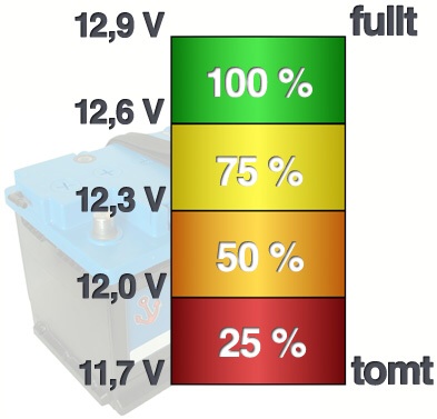

Som tidigare sagts, dina uppmätta spänningar verkar helt rimliga. Sätt gärna en strömbrytare på sladden till antennförstärkaren.
Olika batterier är det många som har, fungerar utmärkt. Inställningarna på regulatorn brukar begränsa sig till typ av batteri och totala antalet Amperetimmar. Din TV skall funka fint, undvik bara att gå under 12.3 volt på batteribanken så håller batterierna längre, hälsar Björn

Batteriet laddas med en laddspänning på ca 14 volt, beroende på regulatorn. När man sedan kopplar bort laddningen så sjunker batterispänningen mycket sakta ner från laddspänningen på ca 14 volt till 12,8 volt, som den ska vara om det är fulladdat. Det är så ett blybatteri uppför sig.
Samma sak händer vid urladdning, fast tvärs om. Efter urkoppling av belastningen så stiger spänningen sakta upp till den nivå som visar den aktuella laddnivån.
