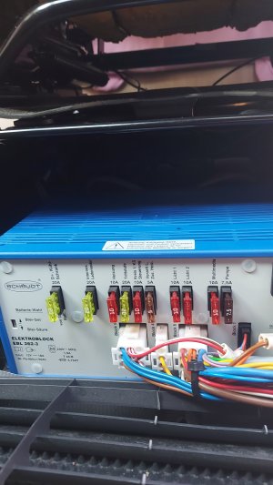

Läste att det kan vara relät i elektroblocket som är skadat alt kan det vara något jordfel. Vad tror ni som är kunniga . . ??
Det känns som att du skall försöka få tag i någon som kan lite bilel. Egentligen behöver man koppla en Amperemeter på kabeln från batteriet och se vad som händer när man slår av och på olika förbrukare,
och dra ur och sätta tillbaka säkringar tills man hittar förbrukaren.
