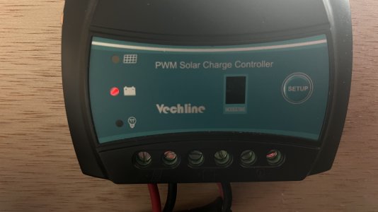

Jag har tidigare ställt en fråga om mitt batteri och efter svar så fick jag kontrollerat att batteriet har bra värden. Trots det så märker jag att även med solpaneler så laddar processorkylskåpet ur batteriet på några dagar och den kan inte hålla kylningen.
Fråga 1. Kan laddningen vara bra på batteriet (13.X uppmätt) fast den laddar ur snabbt?

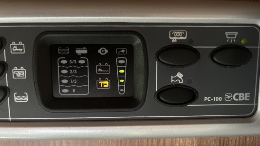

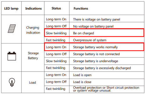

Fråga 2. jag en diff mellan panelen för solpanlelslddningen jämfört med panelen på husbilen, där batteriet ser fulladdat ut utifrån solpanelsladdning, men inte i husbilens panel. Kan det vara något problem med att elsystemet i husbilen inte kan tillgodogöra sig batteriets kraft? Jag killgissar helt eftersom jag är 100% okunnig i ämnet. :) Bifogar bilder. När jag kollar manualen så blir jag inte klok på vad jag ser. Bifogar en bild från manual jag hittade, och det är möjligt att den laddar och det enda den indikerar är att batteriet funkar?
Ibland vill inte kylskåpet starta trots att det lyser 2 dioder på husbilspanelen, men starta vi bilen, d.v.s tillför kraft till bodelsbatteriet, kickar kylen igång direkt.
Mätte precis upp batteriet och efter en rätt solig dag så har batteriet 12,6V. HUR kan den inte ha laddat fullt idag?

Tittade på regulatorn precis i och med att vi har sol här just nu. De två indikatorerna blinkar med följande budskap:
Charging: Be on Charge
Battery: Storage battery is excessively discharged
Fattar inte helt.
