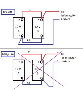

Se bif. bild för hur man parallellkopplar batterier.
Gör man på "dåligt sätt" fungerar både uppladdning och urladdning sämre, och man får inte ut full kapacitet från batteribanken.
Dessutom "sliter" man ojämnt på batterierna, det ena ("B" enl bilden) tar slut i förtid.
Om man har för klena eller för långa kablar så man får spänningsfall mellan batterierna stämmer det . Annars kvittar det. Kolla Kirchhoff's strömlag.

I en Carthago (i alla fall i min) sitter båda batterierna "kloss på" varandra och kablaget mellan (max 25 cm) är minst 16 kvmm. Då spelar kopplingen som "Västkustcamparen" visar ingen roll även om den är "bättre".

Precis.
Det är bara det att den inre resistansen i batteriet är extremt låg, så kabelrestistansen har betydelse....
Men bara om belastningsresistansen också är låg, dvs vi har en "seriekoppling av batteriet iom kablarna", kablarna till lasten och själva lasten, så om man då tar fram dessa resistanser och för en given ström räknar ut spänningsfallet öve varje rsistans då vet man vart brytpunkten går för när man skall bry sig.
dvs jag skulle vilja påstå att endast de som kör inverter stenhårt behöver bry sig, och som nämnt detta gäller bara urladdning ej laddning.
