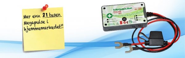

Monter MEGAPULSE MK 5, og du vil oppleve at sulfatering i batteriene opphører og cellene i batteriene topplades.
Jeg har denne både på bodel og startbatteri for å vedlikeholde batteriene.
Og tro meg, det er vesentlig forskjell på før og etter montering av denne.
