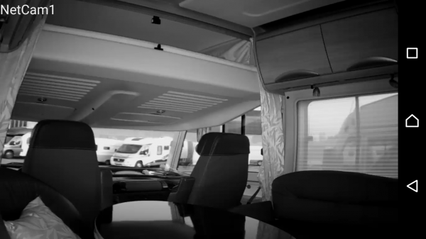

Förutom underhållsladdning,
har jag igång larm,samt internetuppkoppling med fjärrstyrd IP-kamera.
Skulle inte funka för mej att lyfta bort polerna:cool:
Har heller inga större problem med mina 11-åriga originalbatterier,
men kommer att byte ut dessa i vår.
Tog en printscreen på mobilen just nu ifrån husbilen som står 3mil ifrån mej i mörkret, funkar bra med ir.
