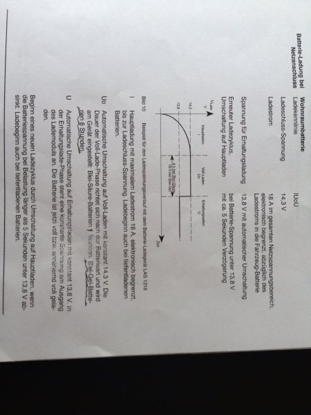

Bil årsm. 2011, bodelsbatterier 2st Banner Running Bull AGM 95Ah, laddare Schaudt EBL99 + LAS1218. Efter att laddaren varit kopplad till 230V i ca 50 tim. och därefter kända förbrukare "sugit" ut ca 40Ah totalt löser batteribrytaren ut (10,5V).Om jag tyder diagrammet i laddarens bruksanvisning rätt så pågår laddfas 2 (Uo) i 16 tim. Min tyska är dålig, men jag tyder texten under att tiden för laddfas 2 är 8 tim.,misstolkning från min sida eller fel i texten. Min egen test med spänningsmätare visar att diagrammet gäller alltså ca 16 tim. Nu till min fundering, det visar sig att varje gång jag bryter 230V och seda återansluter och laddaren känner att batterierna är full-ladddade startar den laddfas 2 som sedan pågår i 16 tim. Om jag står flera dagar i rad ansluten till en "myntstolpe" och väntar med att mata i nytt mynt tills föregående tagit slut kommer alltså laddaren ligga i laddfas 2 (14,3V) hela tiden. MÅR BATTERIERNA BRA AV DETTA?

Tack Peter för svaret, men min fundering är också om den höga (14,3V) spänningen som enligt min beskrivning kommer att ligga på batterierna i flera dagar (trots att dom är full-laddade) kan skada batterierna.
