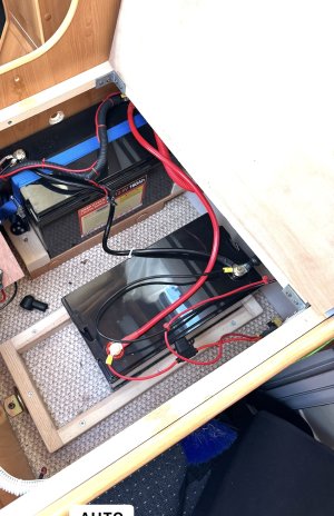

Hej tog ut husbilen idag ser att ena batteriet har svällt! Så måste byta ut det men ser samtidigt att förgående ägare .Tydligen har satt olika batteri 1st Deta Dg80 GEL (80Ah)
och 1st UPLUS Usg12-150 (150ah) AGM batteri.
Är det ok blanda Gel och Agm ? Finns solcell installerad (men äldre modell har ev tänkt byta i framtiden)
Vad tycker ni man ska köpa för nytt batteri istället för Deta ,vill helst slippa byta det andra.
Det är en äldre hymer 2007 kanske man bör kolla upp laddare med eller ?

Det är inte bra att blanda batteri av olika typ,speciellt inte det du har då AGM tar laddning fortare.
Att köpa ett nytt ska då vara AGM 150Ah, men sedan beror det på hur gammalt ditt nuvarande batteri är, det är inte optimalt att blanda batteri med olika ålder.
Jag skulle byta till litium och ta bort dina nuvarande batterier,litium har kommit ned i pris,det finns många trådar om detta.

Ska man då ha två litium på typ 120-150 ah ?
Finns en inverter på 2000w installerad
Ursäkta om ev dumma frågor är första husbilen inköpt slutet på förra året

Gelbatterier och AGM-batterier laddas på olika sätt. Så hur du än gör blir det inte optimalt för båda batterierna samtidigt.
Idag kan du få batterier baserade på litiumjärnfosfat (LiFePO4) för lite över 2000 kr. Den enda nackdelen gentemot AGM, bly eller gel är att de inte kan laddas upp i minusgrader.

Hvis du køber et LifePO4 på 150Ah så kan du få lige så meget strøm ud af det som du i dag kan få ud af de 2 batterier de har.
Så køb et batteri og spar en hel del vægt
Bra sagt. Och det finns inga dumma frågor. Ett stort batteri är bättre än två små för samma Ah: Enklare att koppla och färre delar som kan gå sönder.
Nästan oavsett vilket eller vilka LiFePO4-batterier du köper så blir det en förbättring jämfört med det du har haft. Idag får du 100 Ah LiFePO4-batterier för strax över 2000 kr. Jag har valt batterier utan inbyggda värmeslingor (jag vintercampar inte) och utan Bluetooth (har inte det behovet av att se data). Det sparar några hundralappar.

Men fungerar litiumjonbatterier med vanlig bilgenerator samt husbilsladdaren sitter en Ebl 99 under ena stolen, samt regulator som sitter till solcell Moove har bara 3 val 1 Agm 2 Gel 3Bly batteri

Du skal ikke have et lithiumion batteri, men et lithium jernsulfat batteri.
LIthium ion anvendes til telefoner, cykler og el-biler. Det er en anden teknologi. Nogen mener at de er mere brandfarlige.
Lithium jernsulfat (eller LiFePO4 eller LFP) anses som en ikke brandfarlig teknologi og de bruges i husbiler
Man kan købe ladere, både 12V og solcelleladere som er specielt beregnet til LiFePO4, men i visse tilfælde kan de gamle ladere anvendes.
Du skal finde ud af ladeprofilen på det batteri du vil købe og så skal du se om EBL og solcellelader kan indstilles til en profil der nogenlunde passer til det.
Læg mærke til at et LiFePO4 batteri tager imod al det strøm dine ladere kan give faktisk til det er helt fuldt.
Dine ladere må ikke afsulfatere som på et blybatteri da LiFePO4 ikke har brug for det
Du får sikkert andre råd fra kyndige medlemmer
(Ps: jeg har valgt at købe ladere (230V, 12V og MPPT solcellelader) med lithium profil som lader direkte på bodelsbatteriet og så har jeg trukket ladesikringen på min EBL så den ikke lader)

Gel- eller blyläge fungerar bra även för LiFePO4. Bilgeneratorn är högst sannolikt anpassad för bly. Du ska inte behöva byta andra saker.
AGM-laddare använder högre spänning som sliter mer på LiFePO4-batterier men det sker inte snabbt.
