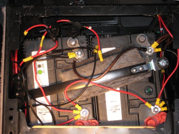

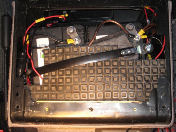

Här ett par foto på dubbla batterier under en fast förarstol i en Ducato 2000.
Jag lossade 4 bultar, lyfte av stolen och monterade 2 st 86 Ah batterier.
Batterierna är fastsatta med batterihakar och batteri-bärrem ifrån Biltema.
Dessutom avslutade jag med att lägga en gummimatta över pluspolerna.
Batterierna är 257 x 172 x 220mm.
Passagerarstolen är vridbar och den har förstärkningar under stolplattan. OBS där finns inte plats för batterier högre än 200 mm.
Mvh Roy

Batterierna är köpta på Biltema. Nr:80-4861 pris: 899 kr/st
Dessutom använde jag Biltemas batterihakar 80-518 pris: 19,90. Dessa hakade jag i de "spår" som på varje sida på stolens underrede.
Som fästband använde jag batteribärrem 80-501 pris: 19,90.
Bilen, som är en Hymer 2000, hade i original en träfiberplatta fastlimmad i botten. Denna demonterade jag för att vinna ett par cm.
Passa bara så att pluspolen inte kommer i kontakt med underredet......
Mvh /Roy
