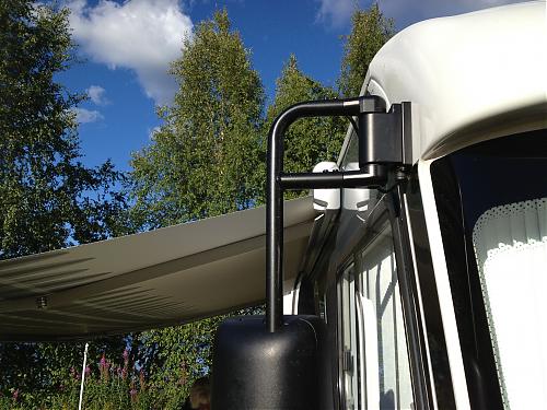

Hej, behöver omedelbar hjälp !!!!! Finns det någon här på forumet som kan förtälja om hur man lossar fästet som sitter i karossen på en sådan här hängande backspegel på en Euramobil.

Nej tyvärr inte, det verkar som "yttre" delen av fästet på bilen sitter på någon slags glidskena men jag misstänker att man måste ha ngn. special pryl för att lossa eventuell spärr inuti de båda delarna.

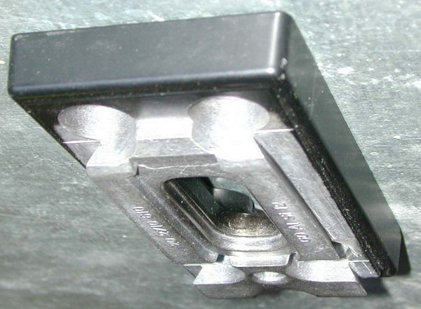

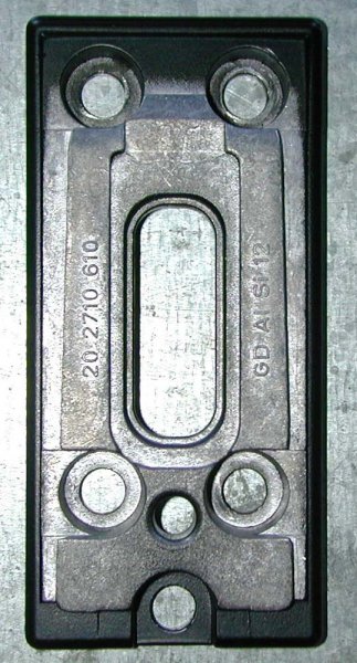

Så här ser fästplattan som är monterad på bilen ut. Spegeln är bara kilad fast i fästet.
För att demontera backspegeln slå underifrån med en kraftig hammare.
Använd t.ex. en hård träbit som skydd för slaget.
Mvh.
Leif C

Tusen tack Leif C, har provat att knacka den uppåt men den sitter fast, är det verkligen ingen "hake" eller spärr inuti ?
Delen på ditt foto är exakt den som sitter mot karossidan.

Det finns ingen hake eller dylikt men med tanke på fästets kilformade utförande kan spegeln sitta riktigt hårt. Prova att hastigt värma fästet på spegeldelen med en hårtork, (varmluftpistol blir nog för häftigt) det behövs nog en ganska tung hammare för slaget, glöm inte ett bra mellanlägg som skydd för slaget.
Mvh.
Leif C
