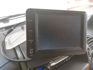

I vår nyköpta gamla husbil sitter en backkamera av modell / märke "Hexa Chain", den har aldrig funkat sedan vi köpte den, det flimmrar lite. Frågan är, kan man byta ut enbart monitorn? Och till vilken?

Vær opmærksom på at forskellige mærker anvender forskellige stik.
Sørg for at få en ny monitor med samme antal stikkerben som den du har.
Det ser ud som om du har en samling på hylden bag monitoren.
Derudover kan der være forskel på billedformatet.
