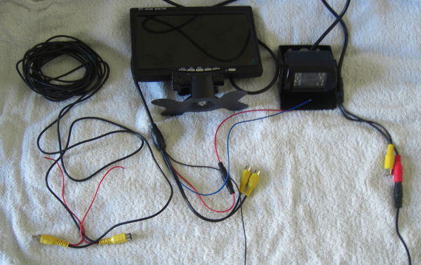

Det har varit min önskan att skaffa en vettig backkamera ända sedan jag började
bygga om min gamla Ducato från -99.
Gjorde slag i saken och beställde kamera med IR och en monitor, TFT LED, på 7" från 2 olika leverantörer i kina,
allt hemma i lådan för under 400 riksdaler.
Nu till mina två första frågor, Kineser är ju inte kända för att skriva långa förklaringar:
1). På långa sladden (6m) längst till vänster (RCA tror jag den heter)
sitter en tunn röd kabel, är den tänkt att förse kameran med ström så man
inte behöver leta strömkälla i båda änder?
2). På kabel från monitorn sitter en blå liten kabel, ska den få ström från
backlampan för att starta kamera och skärm när man lägger i backväxeln?

1 Ja, men oftest kommer denne med en kontakt.
2 Koble den.til +12V via en egen bryter så har du full kontroll!

Att placera kameran inne vore ju optimalt, men.
Ifall du har en kamera med mörkerseende, sitter IR-lysdioder omkring linsen.
Då är risken mycket stor att du kommer att få kraftiga reflexer i bakrutan, med dålig bild på skärmen.
Men ett test både dag/natt är bäst.

Det kan kanske funka att täcka för IR-lysdioderna med kraftig tejp, eller måla över dem med täckande färg.

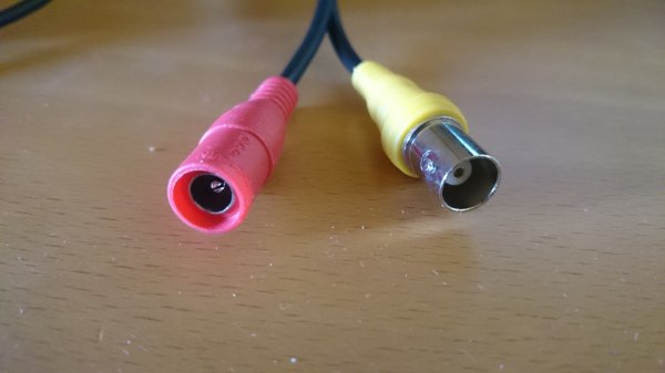

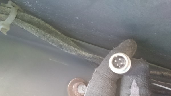

Jag ber att få låna tråden. Jag har en backkamera vid regplåten som är ansluten med en kabel under bilen. Kabeln har en kontakt typ DIN tror jag. Jag har köpt en ny kamera som jag ska placera högst upp på bakväggen. Den har en kontakt av typ RCA/Phono. Jag undrar om det finns någon typ av kabel som har dessa kontakter i respektive ända.2017-06-05 14.11.17.jpg2017-06-05 13.23.21.jpg

Tveksamt, men inte omöjligt i kontaktdjungeln.
När jag bytte backkamera till en Garmin bluetooth så använde jag den gamla spänning/signal-kabeln till strömförsörjning, jag klippte upp kabeln och gjorde en så tät koppling som möjligt inne i lamphuset till det höga bromslyset.
Innan så letade jag som du efter någon typ av adapter mellan kontakterna, men gav upp efter en veckas letande.
Du borde kunna göra på liknande sätt i en IP-klassad kopplingsdosa under bilen.

Jag ber att få låna tråden. Jag har en backkamera vid regplåten som är ansluten med en kabel under bilen. Kabeln har en kontakt typ DIN tror jag. Jag har köpt en ny kamera som jag ska placera högst upp på bakväggen. Den har en kontakt av typ RCA/Phono. Jag undrar om det finns någon typ av kabel som har dessa kontakter i respektive ända.Visa bilaga 125507Visa bilaga 125508
Jag ser nu att den gula kontakten verkar vara av typ BNC Male och den röda är ju för spänningsmatning. Jag måste förmodligen ha en 4 pin female to BNC female adapterkabel. Detta verkar vara en djungel att leta i.

Søk på ebay etter rca to 4-pin, gjorde det på vår lokale i Australia og fikk opp alle kombinasjoner.
Pass på at det ikke er s-video til rca du bestiller, den 4-pin varianten passer ikke.
