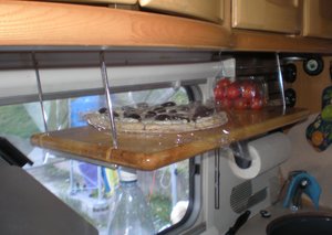

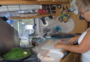

Compact living har ju sin tjusning men också begränsningar. När man ska laga till en trerätters och/eller har lite gäster saknar man ofta avställningsyta. Min Kerstin fick en idé.
Kan man inte fixa till en hylla som man hänger upp under överskåpet vid behov?
Några funderingar kring praktisk lösning av denna utmaning och sedan: visst går det!

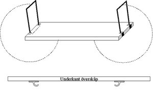

Ett snyggt hyllplan letas fram eller tillverkas. Böja till ett par snygga bågar som hängs in under hyllplanet så att de kan fällas under när det stuvas undan. Ett par aluprofiler eller kabelklammer som skruvas under överskåpet så att den utåtriktade kraften i bågarna håller det hela på plats. Hyllan kommer ofta fram när det ska lagas mat hos oss.
(Skiss ligger med som egen bild, kom inte upp tillsammans med foton i granskning)

Kul Idé. Tack för tipset. Och lätt att förstå genom skisserna. Jag skall tilverka något sådant när vi fått den nya husbilen som är på G.

Den ser ju jättefin ut & ni har ju ändå en JÄTTELÅNG köksbänk. Jag har ingenting mellan diskho & spis på min Dethleff. Jag måste undersöka dessa möjligheter.

Hej på er, och tack för en kanon fin ide jag har inte fått min husbil ännu men när jag får den så vit jag vem som vill ha en sådan, tack ännu en gång. En fråga har du gjort hål i skåpet ovanför i botten??? MVH GÖRAN M.och Judith.:D:D

Vilken bra idé! Var har du köpt de snygga bågarna och vilket material är dom i ? Detta verkar vara något för oss också

Hej. undrar hur du har fäst hyllan under skåpet?
