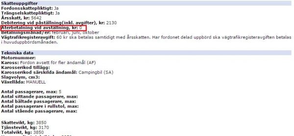

Jag blir inte riktigt klok på detta...
Följande står för den bil som jag går och väntar på, när jag kollar med transportstyrelsen -
Här ser det ut som att det inte betalas tillbaka något vid avställning trots att skatten ligger på 5642:-
Kan det vara så enkelt att Transportstyrelsens system inte är uppdaterade än, eller är det jag som misstolkar?
// Claes

Sv: Avställning varför 15 dagar
Den posten skall visa hur mycket man får tillbaka vid avställning idag
Om bilen redan är avställd blir det noll
/Thomas
Den bilden visar att bilen är avställd.
Titta på raden ovanför, så ser du hur mycket du ska betala om du ställer på bilen igen.
