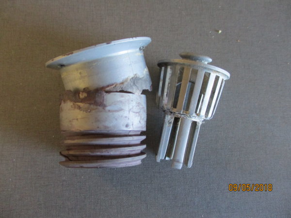

Var finner man en sådan här (den vänstra) till avloppet i duschen, till en Hymer?? Har spenderat många timmar på Google!!
    4,9 MB · Visningar: 132

Jag har också givit upp att få tag på dessa. Satte istället dit avtappningar utan vattenlås, det är enkelt att få tag på som passar direkt mot Hymerns rör. Nackdelen är att du måste ha pluggarna i när du inte använder duchen annars kommer det lukt från gråvattentanken.
19.557
Som vatnlås kan du lage en U med PVC rør og vinkelstykker. Lim ikke men press de sammen igjen ved starten av hver sessong - de tåler frost. Hadde slike de sisten 14 år med Flair - den første ble ombygget hos SOG i Lööf, den andre hadde dette som standard fra fabrikken. En nesten 10 cm dyp vatnlås løser det meste.
