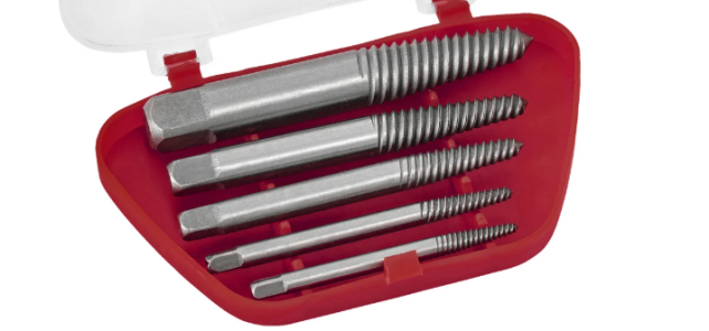

En skruvutdragare, som är det vedertagna namnet, är det enklaste sättet att skruva ut den avbrutna bulten med.
Man borrar ett passande hål i bulten, sticker i avdragaren och vrider runt.
Visa bilaga 238499
Det finns några som är liknade fast dom är splanjsade som är bättre.för när du drar i grispitten som är väntergängad så spränger den ut och gängan kan gå mycket tyngre och smörj med 5/56 för mindre friktion.

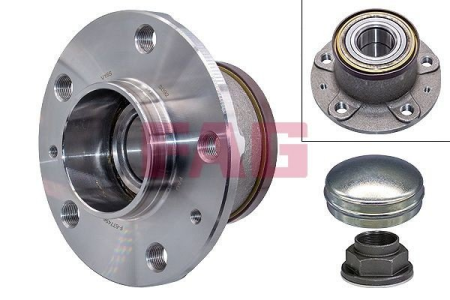

Om man inte får ur bulten är det ett nytt hjullager med fläns som gäller. De kostar någonstans mellan 1000:- - 1500:- kr beroende på bilmodell och lagerfabrikat.
Nedan en bild på lager med fläns från FAG:

Jag anser att den här typen av skruvurdragare är överlägsen alla andra jag har testat, finns av flera fabrikat inte bara Biltema.
Hälsningar
Peter

Det beror lite på hur bulten gått av. Har du tur har bulten gått av så att en del av den sticker ut utanför navet och då kan det gå att få tag på den med något verktyg för att skruva ur den.
Har den gått av jäms med navet blir det att ta till någon av de tidigare förslagen. Skruvutdragare har jag dålig erfarenhet av då de lätt går av och då är det omöjligt att borra ur den, då är det slipmaskin med slipstift som gäller och det tar lång tid.
Visa bilaga 238508
Betyder det att man måste ta bort bromsoket? Går det inte att bara vrida runt allt? Oket täcker väl bara halva bromsskivan?
Det hänger på var skruven gått av, men har du tur kan du använda bromsskivan som styrning när du försöker borra. Men har den gått av långt in så behöver ok och skiva tas av, sedan kan man med lite tur svetsa fast en mindre skruv eller kanske knacka runt med körnare som någon redan svarat.
