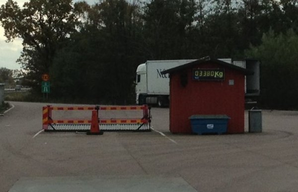

Så här gjorde vi i höstas: Körde förbi Vägverkets station mellan Helsingborg norra och södra infart, körde upp på vågen och tog en bild med mobilen. (beklagar skärpan på bilden men den är tagen på långt avstånd)
Kan väl säga att vi hade halv färskv och halv spill i tankarna. I övrigt med all utrustning som gasolgrillen, stolar, mm utom vårt nya bord. (några kg till)
Finns alltså utrymme över.
Bernt
