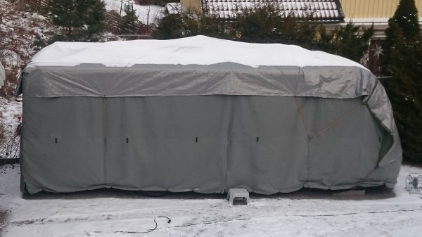

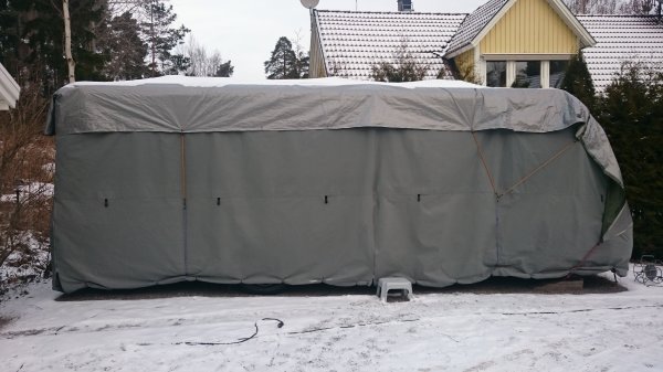

Så här gör jag: Använder Jula överdrag. 1:a Jula-överdraget höll i 4 säsonger sen upplöstes insidan, en typ av "gummifolie" vilket gjorde att tyget släppte genom vatten. Nytt 2:a Jula överdrag (och billigare?) sen 2015. Jag kompletterar vintertid med Clas & Co enklaste presenning för att få helt vattentätt plus att snö & is glider lätt av. Jula-täckets tyg gör att vatten och snö fryser fast vilket blir riktigt stökigt om man vill ta täcket vintertid. Gjorde det en vinter vid en resa till fjällen. Täcket med frusen is och snö vägde säkert över 100 kg, sen stökigt att tina av att snön/isen i tvättstugan. Det är ju ett gäng m2 tyg att hantera. Jag har fäst presenningen med extra öljetter och vanliga stroppar från Clas. Det klarar all blåst vi har i mellan-Sverige. Jag har under Julatäcket ett gäng frigolitklotsar för att få en form av takstol vilket gör att inget vatten ligger kvar då stopparna sträcker upp pressen. Snö trycker ner press och täcket men glider hyffsat lätt av med en piassavakvast tack vare den hala pressen. Vidare har jag "vintervärme" inne i bilen med hjälp av en kupévärmare och temperaturvakt 2-4 plusgrader. Med vänlig hälsning Philip
