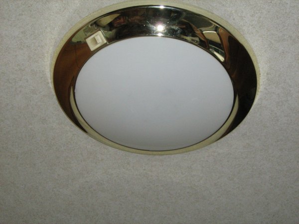

Är det någon som kan hjälpa mig. Jag har försökt att öppna taklampan i husbilen men vet ej hur man gör. Det är Kamas E05-90A.
Jag har tänkt att byta till led men vet ej hur jag byter och ej heller vad det är för lampa i.

Trycker och drar bort den ljusa plasten för att komma åt två lamport helljus eller halvljus så är det på vår som den liknar.

Sätt en tunn mejsel mellan det vita armaturglaset och den guldfärgade bottendelen, bryt försiktikt så släpper den............

Det borde vara så att du skall vrida antingen mittglaset eller hela armaturen moturs. Jag har en snarlik lampa och på den skall mittglaset vridas ca en centimter moturs. Då går det fritt från de små klackarna som det vilar på. Sedan skall det i stort sätt bara ramla ner från armaturen.

Tack för svaren.
Det har nu löst sig. Det sitter endast 1 lampa och det är en bakmonterad G4.
