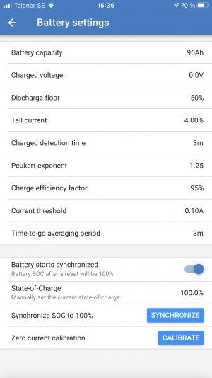

Hej! Vilka inställningar har ni gjort i Victronconnect-appen för Victron SmartShunt 500? Vi har Sunlux Powerbox LiFePO4 96Ah. Votronic 350 DUO MPPT regulator 320W solceller samt en 1500W inverter. Jag har hittills bara ställt in 96AhSmartShunt.PNG

Nu har jag inte denna shunt (ännu), men
Eftersom du har ett LFP-batteri, ändra Peukert exponent till 1,01
Du kan även sänka Discharge floor till typ 10-20%
Kommer säkert fler tips

Tack! Jag såg i den "stora" manualen att man kan sätta Peukert exponent till 1,01, så det har jag gjort. Dock inte ändrat Discharge floor till 10-20%, den står på default 50%. Men, läste att man kan sänka betydligt med på LiFePO. Hoppas på fler tips.
