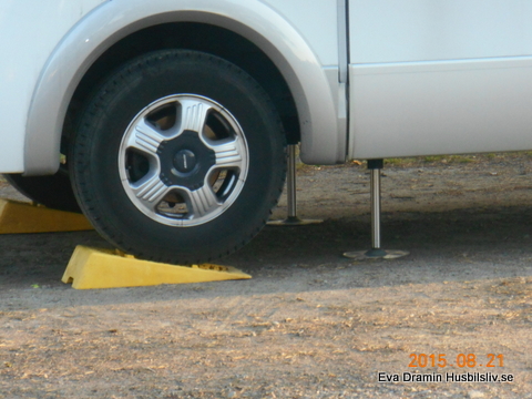

Har vissa funderingar på att skaffa sådana till vår husbil (denna eller nästa) för att slippa nivåklossar.
Men när jag nu tittar på denna husbil så undrar jag om man verkligen behöver både hydraliska stödben och nivåklossar. Är det inte lite som både livrem och hängslen?
Alltså min fråga är varför lägger man klossar under framhjulen när man har dessa suveräna stödben.

På vår husbil har vi EP hydrauliska stödben, som monterades i samband leveransen av husbilen från Codat 2013. De fungerar väldig bra och underlättar för att få husbilen i våg.
Jag lägger under klossar om husbilen lyfts så mycket att något hjulpar blir hängande i luften (nästan alltid blir det framhjulen).
Varför gör jag det? Jo, först och främst var det på min fråga en rekommendation från Miro (montören), som sa att det var bra för stabiliteten att hjulen vilade på något underlag samt att det var inte så bra om stötdämparna hängde uttänjda under längre tid än ett dygn. Sedan tycker jag att det ser lite dumt ut med hjulen hängande, fast det är min syn på det.
Rent praktiskt gör jag så att jag låter bilen komma i våg med automatiska inställningen, höjer det hjulpar som hänger i luften lite till med den manuella inställningen, lägger under klossarna, sänker sedan med den manuella inställningen. Så var det klart! När vi skall åka så är det bara omvänd ordning.
/Lennart

Har hydrauliska stödben på vår bil och det är den absolut bästa investering vi gjort på bilen.
På vissa platser där det lutar mycket lyfter benen ibland upp framhjulen en bit ovan backen, brukar då lyfta upp den lite till och sedan lägga under klossar och sedan sänka ner den i våg igen.
Bilen upplevs lite stabilare när hjulen inte hänger fritt, och när ungar far runt i bilen.
Den står stabilt även utan klossar men ännu mer med dessa, dock behöver man dom inte om man inte vill.

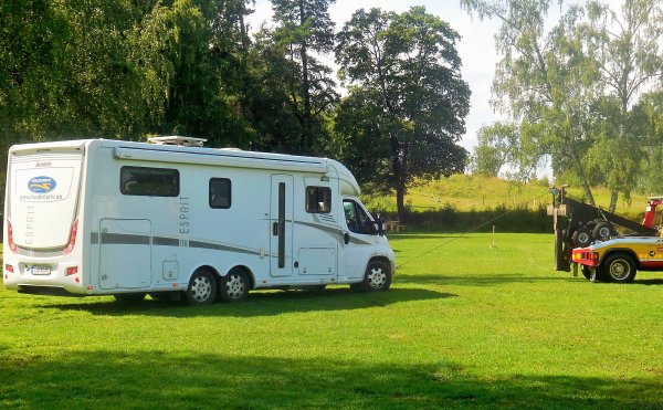

!!!!!!!!!!!!!!!!!!!! Hasse
När du körde fast var du inte ensam om det. Det gjorde även en annan större bil än din. Men den hade stödben. Han hissade bara upp bilen och lade något under och körde därifrån.:D

Den hade bakhjulsdrift . Bärgaren hade fyrhjulsdrift men jag fick hjälpa till med min
Framhjulsdrift annars har inte den lille bärgaren fått ut oss.

Det man kan göra är att lägga hjulstoppar klossarna som ofta medföljer bilar över 3,5 ton, om det lutar där du ska stå så kan man lägga en kloss på vardera sidan om ett av hjulen, så håller det emot lite om bilen vill "hasa" framåt när du lyfter t.ex.
Vi har haft våra hydraliska stödben i två år nu och det är bland det bästa vi gjort med husbilen.
Körde faktiskt fast som du gjorde på en vattensjuk gräsmatta, lyfte då upp hela framvagnen och lade plank under sedan var det bara att sänka ner bilen och köra därifrån för egen maskin. Sen har jag gjort några underlägg i byggplyfa som finns under min egen tråd (hydraliska stödben) de kan man använda om man inte vill att kolvarna ska gå för långt ut, blir mindre vingligt så.
