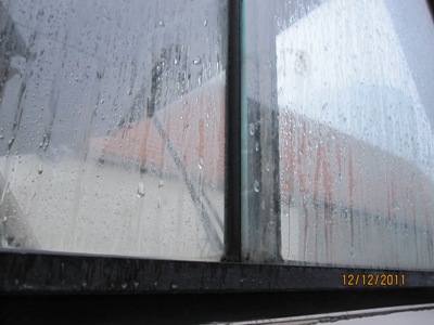

Har letat lite Amerikanare men råkat ut för att flera av dem har enkelglas. Är det en Canada tillverkad Triple E som gäller för att få en som fungerar vintertid?

Har annan uppfattning angående rutor.. Samtliga av USA husbilar vi tittat på har dubbelglas i samtliga fönster utom vindrutan !!!

Effektiv avfuktning, se aktuella inlägg i tråden "Kondens i husbilen?"

Ja kondens handlar om ventilation men med enkla glas så blir nog energiförbrukningen betydligt högre.

Nja, nu var det inte det jag syftade på, utan idén om att använda enkelglas som en slags lågbudget luftavfuktare.

Aha... det var som ..... det måste ju vara som du skriver. att det är en lågbudget bil
Förövrigt i de amerikanarna som har dubbel fönster har även ventilation mellan fönsterna samt ett litet avrinnings galler i botten ifall fukten skulle vara framme så vattnet kan rinna ut!

Frågade även på denna härliga modell Andere Gulf Stream Sun Voyager Mod. 8324 Spartan als Integrierter in Hemmingen med Cummins diesel pusher. Den har enkelt glas och han som har den skrev att han varit i Österike med -18 och att det inte var kul... då det vart is och kondens på sidorutorna. Skulle nog vara fint att kunna använda bilen även vintertid ifall termometern skulle krypa ner under -10 grader.

Vet inte riktigt vad man kan förvänta sig med bilar från tidigt 90-tal för runda slängar 150.000SEK...?
Har skrivits innan, de flesta USA RV's, med tillägg; från millennium & framåt har isolerglas!
Som endast ett fåtal Europeiska har ens på 2012års modeller...

Ja priset följer väl åldern och vi har själva en RMB från -89 där sidorutorna fram e termoglas medan det längre bakåt är isolerade plastfönster. Tänker man den vägen så är ju en från -98 betydligt nyare.
