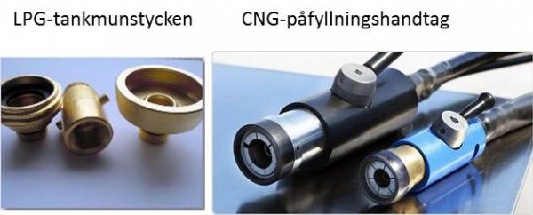

Är det inte så att CNG-påfyllningshandtaget är helt annorlunda än LPG-påfyllningshandtaget och därför inte går att förväxla.
Ok, någon vilde kan tillverka en adapter men jag avser standardkopplingarna.

När jag tankade våran Alutank i Norrköping så såg skälva munstycket ut som i CNG hantak som don stoppade i den svenska adaptern men hantaget liknade en bensinhantag.

Försökte hitta bilder på ett LPG-tankningshandtag och tog nårga skärmklipp från en instruktionsvideo. LPG-handtagets fäste mot tankmunstycket är betydligt grövre än CNG-handtaget. Hoppas det framgår av bilderna.
