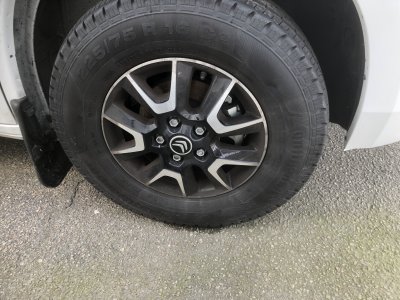

Var finns dessa fälgar att köpa?
    2,9 MB · Visningar: 24
De är Fiat original. Visserligen med en Citroën-logga i detta fall. Alltså köps de hos Fiat eller Citroën/Peugeot men kanske enklare hos en husbilshandlare. Kolla också t ex på Blocket efter begagnade.

är det tvunget att vara dom där. där finns 4 fälgar på marknads platsen
titta under förmåner
De på bilden är original till Fiat Light-chassi med bultcirkel 5*118. De framgår inte av annonsen på Marknadsplatsen vad de har för bultcirkel men de har suttit på en Hymer 704 (jag antar att det är den annonsen du menar). Är inte det ett Maxi-chassi? I så fall har de bultcirkel 5*130 och passar alltså inte.
Så ett råd till TS är att noga kolla så att det blir rätt fälgar som köpes.
