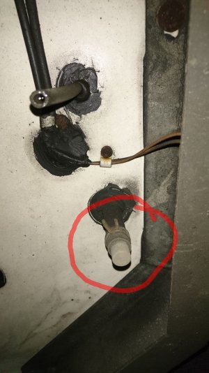

Hej alla glada vänner ! Har fått läka på värmesystemet Alde 3020 först läckte expansionskärlet! Och ja trodde ja löst problemet ! Men sen sluta det inte komma glykol under bilen ! Så hela pannan var full med glykol! Hur tömmer man systemet på en dethleffs magic edition???

På vår carthago sitter en avtappning under botten, i närheten av pannan.
Så sök där.

Du tänker nog på vattensystemet, här handlar det om glykolen i värmesytemet. På vår Kabe har vi en liknande avtappning som Krister rakt under pannan.
Det ska alltid finnas en säkerhetsventil i alla typer av värmesystem. Den kanske inte ser ut som jag beskrev den. Du har nog helt rätt med avtappningsventilen.
Det kan vara bra att öppna en luftningsventil på en högpunkt vid tömning.
Då rinner det bättre.
