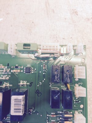

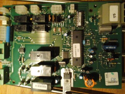

Om du har brutit strömmen genom att lossa kabeln på baksidan av displayen och återanslutit och den inte tänds , så är det troligen en av tre säkringar som gått. Har du tur är det någon av de två glasrörssäkringarna som sitter på pannan under locket och har du otur är det värmesäkringen som sitter på kretskortet. På den högra bilden är termosäkringen inritad och på den vänstra längst ner till vänster sitter två gröna klossar de ser du så fort du lossat locket på pannan, i dem sitter glasrör säkringar.(du behöver inte lossa kretskortet för att komma åt dem.)

Det kan vara bra att ha en termosäkring i verktygslådan inkl. skruvklämmor som visas på Arkilles bild till höger, i annat fall måste du löda denna.
