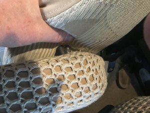

Finns någon som tagit bort armstöden på Agutistol lite äldre med separat nackstöd och inbyggt bälte sitter i en Dethleffs -01, kan ju vara samma på nyare .skulle klä om stolarna men lyckades inte har hållit på länge nog tålamodet är slut, när man får in något mellan arm och ryggstöd så kan man tro att det bara är att lossa bulten som sitter där, men inte fasiken går det. Kompisen föreslog bensin och tändsticka när även han misslyckades . Ett annat alternativ önskas

Skruven hittade jag, men problemet kvarstår det går inte att lossa hur jag än håller på. har till och med sågat till kilar som jag slog in men inte en millimeter rörde den sig.

Mitt skruv gick av satte dit genomgående bult..borra den bultskalle då får du bort armstödet sen har du mer plats att borra bort bulten..börja med mindre borr tex 4mm....jag använde spännband och drog ihop stoppningen i ryggstödet på det vis blev det mer utrymme att skruva och borra.
