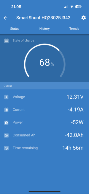

Jag har ett bly/kol av märke Ulead. Tycker det funkar bra. Mitt batteri har en nominell kapacitet på 118 Ah men urladdningstestet jag gjorde med någorlunda låg ström på 4 A visar att det ger mer vid låga strömuttag. Jag körde ungefär dubbelt så långt som bilden visar, totalt ca 84 Ah och då sa shunten att jag hade 38% kvar. Fram dit var det i alla fall väldigt linjärt och förutsägbart.
