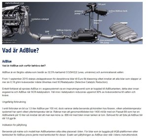

På min arbetsplats Yara ab, tillverkar vi adblue
    150,1 KB · Visningar: 124
