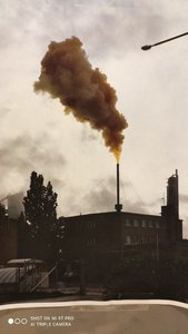

Apropå NOx utsläpp så kunde man få se denna syn när vår äldsta salpetersyra fabrik trippande, här pratar vi rejält med NOx
Denna fabrik gick i graven tidigare i år, då hade den snurrat på dygnet runt året runt sedan 1955, de kunde bygga hållbara grejer på den tiden.
Drivkälla till kompressorn är en 23bars ångturbin på 1500hk, vi öppnade den för några år sedan, då hade den snurrat på 15000v/m i 33år utan att varit uttagen, fanns inget mätbart slitage, tysk kvalitet, ganska imponerande, R.I.P
