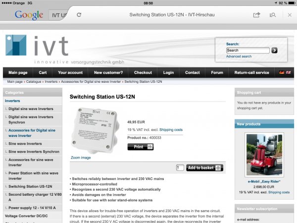

Är mest nyfiken vad du ser för fördelar med att manuellt välja försörjning?
Använder själv Köp IVT US-12N hos - Conrad.se Anslut - Växelriktare tillbehör där den prioriterar stolpström.
Om det är för att endast ge försörjning till AC när motorn är igång så är nog ett tvåpoligt växlande relä (eller helst en riktig kontaktor) att föredra för omkopplingen. Vill du dessutom ha ett nolläge så använd ännu ett relä/kontaktor för att bryta.
Det finns egentligen inga gränser för vad man kan hitta på med några kontaktorer/relän.
Dock bör man skissa upp principen på papper först för att undvika feltänk :)

Tack för alla snabba tips!!!
Nu hr jag beställt grunkan som automatiskt prioriterar stolpström,trodde inte det fanns så smarta grejer till ett så pass lågt pris.

Om du tittar på schemat på locket så ser du hur det fungerar. Dvs reläet i vila så koppklas växelriktaren till förbrukaren och när 230v kommer från stolpen drar reläet och växlar över till stolpström!

Ja, jag tittar på schemat, men blir inte säker på vilket alternativ det är för det ska bli som du beskriver. Alternativ 1 eller Alternativ 2?
Jag har inget schema på locket, som det är på bilderna på Conrad, utan ett schema på tyska med två alternativ.
Ska stolpspänningen kopplas till Plint AC 2?

När det finns ”stolpström” på AC2, kommer strömmen från stolpen.
Finns ingen ”stolpström” på AC2, kommer strömmen från AC1 och växelriktaren ?
Hur gör man så att inte växelriktaren matar laddaren till bodelsbatteriet? När man kopplar in stolpström så laddas ju bodelsbatteriet.
Helst ska man väl inte kunna köra kylskåpet heller på växelriktaren...?
