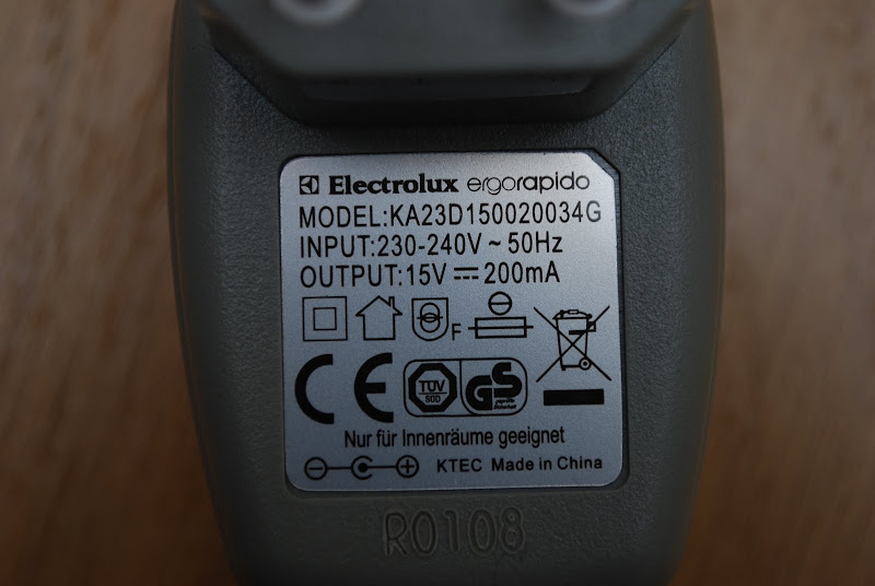

Jag har köpt en liten damsugare som laddas från en 220V batterieliminator som ger 15V, 200mA (se bilden).
Skulle vilja ansluta damsugaren till 12V i husbilen. Funderar på att använda laptopladdaren som ger 15V, 3,5A.
Antar jag behöver få ner amperen. Tacksam för tips på hur jag skulle kunna få till det.

Det är lite lurigt det här med laddare och märkning. Du bör mäta spänningen ut från orginalladdaren utan något anslutet och se vilken utspänning du får. Det kan mycket väl vara så att den ger betydligt högre spänning ut t.ex 20 volt men innehåller då ett motstånd (eller IC-krets) som begränsar laddströmmen till ca 200 mA (= konstant strömgenerator). Om du i sådant fall ansluter ditt andra aggregat till dammsugaren som kan ge 3,5 A, kommer batterierna må ganska illa efter ett tag!

Mätte spänningen som du föreslog Göte och mycket riktigt den gav till och med 21,5V.
Några tipps på antingen spänningsomvandlare som ger det jag behöver (har själv inte lyckats hitta något efter en del googlande). Antingen ger dom max 12V och runt 800mA eller som den jag har 15V och runt 3A. Alternativt hur jag kan "ta ner" laddströmmen från 3A till ca 200mA.

Jag skulle sätta 27 ohm, minst 2 w i serie med sladden till 15v.
Då räknar jag såhär 9,6v batteriet har 8 celler och är det är urladdat 8v samt i slutet av laddning 10,8v.
Om originalladdaren ger 200 mA vid 9,6v är inre resistansen R=21,5-9,6/0,2=59,5 ohm. Laddströmmen kommer då att variera mellan I=21,5-8/59,5=227 mA och
I=21,5-10,8/59,5=180 mA.
Laddströmmen med 15v och 27 ohm kommer att variera mellan I=15-8/27=259 mA och I=15-10,8/27=156 mA.
Hoppas ni hängde med i min måttligt pedagogiska framställning. Jag utgår i mina beräkningar från att berränsningsmotståndet sitter i originalladdaren inte i dammsugaren.
