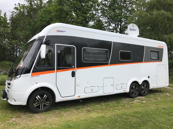

Har kört 1000 mil nu på 255/60-18. Funkar jätte bra, går mjukt o stabilt o dessutom lite snyggare. Dessutom visar hastighets mätaren samma hastighet som gps:en IOM att dessa har lite större rullomkrets än original. Lägre varv vid samma hastighet alltså. Kör på 3.5 kg i tryck och har breddat 2x25mm fram med spacers för utseende o bättre väghållning i svängar o rondeller mm.

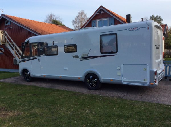

Vi har nu kört två somrar med 255/55-18 Conti och MAK fälgar från OCL Brorssons och är helnöjda med mycket bättre komfort än 225/75-16 och stabilt och spårsäkert uppträdande.
Kör med 3,75 bar fram och 4,25 bak
Det snygga utseendet är ju inte fel heller

Snyggt, som jag förstår är du nöjd med MAK-fälgarna.
Några tecken på klarlackssläpp eller liknande?
Vissa liknande 16" fälgar från Hymer har haft problem med klarlacken runt hålen för hjulbultarna.

Fälgarna är som nya fortfarande Men jag sköter ju dom med rengöring i princip efter varje körning liksom resten av husbilen
Om ni ser någon som ligger och putsar på någon ställplats eller camping så är det antagligen jag
Då mår jag bra
/Bengt

Väldigt snygg din bil oxå Topaz, men kan inte spacersen medföra problem för hjullagren?
Är inget jag ligger vaken o grubblar på, lite större belastning blir det så klart. Det finns ju som original tillval på Niesmann till Ducato så det är nog ingen större fara. Bilen kränger betydligt mindre i rondeller o påfarter vilket då gör att det blir mindre vikt på hjulet så det kanske går på ett ut.
